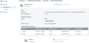

Heißt? Ein Speicherpool als RAID 1 oder SHR1?
Ich möchte einen Ordner (nur) auf der zweiten Festplatte anlegen
Dann gar nicht und das macht auch keinen Sinn. Die Platten werden ja gespiegelt. Ansonsten mal Screenshots (im Speichermanager) machen, damit wir uns hier ein Bild machen können.

Ich habe Spiegeln gar nicht eingestellt. Passiert das automatisch?

Nein, eigentlich richtet man das manuell ein. Zeig doch - wie schon von Ronny angesprochen - Screenshots Deines Speichermanagers mit aufgeklapptem Speicherpool.

SHR mit Datenschutz auf zwei Platten ist ein RAID-1 - also gespiegelt. Du siehst also quasi eine Platte, die zweite ist eine 1:1 Kopie, die permanent aktuell (identisch) gehalten wird.

Du hast ein Raid 1 (SHR) erstellt. Das bedeutet das die Platten gespiegelt werden. Fällt eine aus sind die Daten noch auf der anderen vorhanden.
