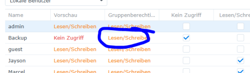

Und dass du für den (einzigen?) Nutzer "Backup" eine gleichnamige Gruppe "Backup" angelegt hast, soll so sein?

Nicht als Admin ist ja richtig, ein eigenen Benutzer dafür kann man ja auch machen, aber für einen Benutzer eine eigene Gruppe erstellen, macht jedenfalls für mein Verständnis kein Sinn. (Ich arbeite aber auch generell nicht mit Gruppen und bin alleiniger Nutzer)
Ich würde einfach ein Nutzer Backup anlegen in der Standard-Gruppe users und dem Benutzer "Backup" in der Benutzeransicht(!) die entsprechende Berechtigung die er nicht baucht/haben soll enziehen.

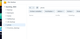

und noch was
warum ist der Photo Ordner im Backup zu sehen
Hab es muss Expliziet den Ordner ausschließen oder

Wo ist da ein Photo-Ordner in Backup zu sehen?
Deine Logik mit einem User "Backup", der keinen Zugriff auf den Ordner "Backup" haben soll, ist verwirrend.

das stimmt das sieht hier so aus.
nein ich nehme den Benutzer Backup nur für die Backup aufgaben von Systemen (Proxmox Pihole usw)
Die Fotos sind scon auf der Synology und werden nicht gebäckupt weil sie ja dor gespieglet sind.

Wie ich schon sagte...
Du solltest dich mal grundlegend mit den Berechtigungen beschäftigen und weniger in den Standardberechtigungen fummeln, ohne zu wissen, was es bedeutet. Sonst seh ich jetzt schon kommen, dass du dich irgendwann komplett aussperrst.
Du fummelst einfach zu viel in den (Standard)berechtigungen rum. Sieht man ja im Bild, die Berechtigung kommt von der Gruppe in die der User ist. (Vermutlich deine Gruppe "Backup"?)

ok wie ziehe ich das auber?
admin oben sicher keine Berechtigung oder? Da ich ja als Admin User drin bin und ich ihn deaktiviert habe
