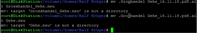

Also, ich näher mich dem Ziel an, aber so ganz klappt es noch nicht.
Irgendwo habe ich noch einen Fehler, aber wo?

Wieso ist da denn jetzt noch ein Punkt vor dem Namen der Datei?

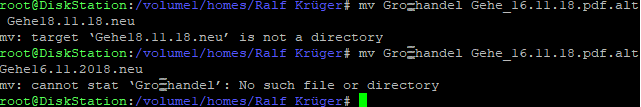

Okay den Punkt habe ich jetzt auch weggelassen, aber:
Nun hat mich auch der Ehrgeiz gepackt.
ralf krueger
12. Feb 2013
158
Ist es so richtig:
mv Gro?handel Gehe_16.11.18.pdf.alt Gehe18.11.2018.neu und mit Enter abschließen?

Das 'alt' und 'neu' musst du natürlich weglassen. Und im neuen Namen auch mit .pdf enden (wenn es eine pdf Datei ist).
Wenn es nicht funktioniert, dann kann das durchaus an dem "kaputten" Namen liegen.
Brauchst du die Datei denn oder kann die auch gelöscht werden?

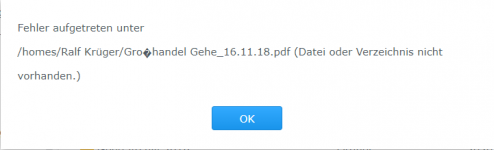

hast du eigentlich schon mal versucht, die Datei über FileStation/DSM umzubennen oder zu löschen?
Stefan
ralf krueger
12. Feb 2013
158
Ja, war auch mein erster Gedanke.
Da erhalte ich die folgende Fehlermeldung:
Was mich irritiert ist, dass man einfach gar nichts mit diesem Fragment anfangen kann. Ich habe mir schon überlegt, meinen ganzen Ordner " Ralf Krüger " zu löschen und die Dateien vorher zu einem anderen Benutzer zu schaufeln.
Das wird dann vermutlich auch der letzte Ausweg sein. So musst du die Datei dann auch gar nicht mehr anfassen.
