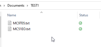

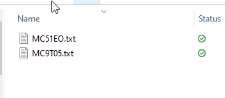

hier wie es in windows aussieht:

MC9T05
MC51EO
hier ist ganz klar MC9T05 grösser als MC51EO (ob O oder 0 in diesem genauen Fall nicht so wichtig)
also wenn so angezeigt wird, dann wird vom grossen zu kleinem sortiert
wenn es umgekehrt dargestellt ist dann geht es natürlich vom klein zu gross

@ottosykora Ich glaube du hast gerade das Thema verfehlt ;)
Es geht hier nicht um Aufsteigende oder Absteigende Sortierung.

nur in deinem Bild sortiert dein Linux von 'klein' zu 'gross'
windows in deinem Bild macht es umgekehrt
das kannst du doch beliebig umschalten
Zum dritten Mal: In beiden Fällen ist die Sortierung gleich, sprich in gleiche Richtung.
Aber gut, mit zwei Dateien im Screenshot ist das natürlich schwer(er) zu erkennen.

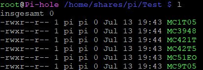

Daher hier mit 5 Dateien:
Linux:

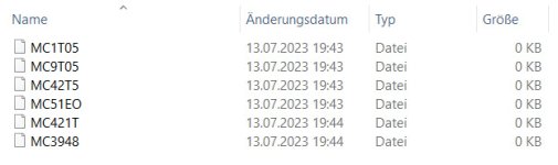

Windows:
Wie du siehst, ein heilloses Durcheinander. Das bekommst du mit der Sortierrichtung nicht hin.
Kurzum:
Linux: strikte Sortierung (Linux sortiert nach Position und zeichenweise)
Windows: Sortierung mit Zahlenlogik (Windows "sieht" ganze Zahlen und sortiert danach)
Kommen wir zurück zu der Frage, was ist richtig oder falsch?
Die Frage stellt sich ja gar nicht, da keins falsch ist. Das eine ist strikt, das andere verfolgt eine Zahlenlogik.

es wurde ganz normal sortiert
Nein, wurde es nicht. Windows verwendet eine Zahlenlogik. Das hat mit "normal" nichts zu tun.
Schaue dir noch mal die beiden Screenshots an und sage mir, wie ich das gezaubert habe:
In beiden Fällen ist die Sortierung in gleiche Richtung. Aber auch mit dem Ändern der Sortierung wird man das nicht gleich wie beim Anderen hinbekommen.
