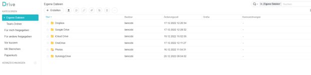

Ich habe gestern ein paar Ordner verschoben in der File Station. Ich wollte ein paar Ordner zusammenfassen.
Jetzt habe ich das Problem, dass bei Synology Drive eine andere Ordnerstruktur als in der File Station existiert?
Wie kann das sein?
Die Ordner iCloud Drive, Dropbox und OneDrive habe ich in der File Station in den Ordner "Synology Drive" verschoben.
Nutze die DS923+ mit neustem OS. Gerät neustart hat auch nichts gebrungen. Habe auch schon den Drive Client auf den Endgeräten neu verknüpft..

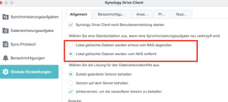

Schau mal in den Einstellungen des Clients Drive nach. Standardmäßig werden die Daten nach löschen erneut vom NAS abgerufen. Teste das doch bitte mal.

Mir fällt grad auf, dass die Verzeichnisse bei beiden Screenshots ein unterschiedliches Datum haben.
Stammt die Ansicht unter "home" wirklich von dem gleichen Benutzer wie unter Drive? Wie sieht's unter "homes/<Benutzer>" aus?

@Thonav Habe ich schon versucht. Komplett neu geladen. Und es wird ja auch die falsche Ordnerstruktur auf der Weboberfläche bei Drive angezeigt...
@Benares Ja, auf jedenfall die selben User. Ordner ist genauso wie bei home.

Ich meinte diesen Haken bei den Einstellungen für den Client:
und diese Einstellung im Synology Client:

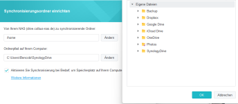

Bringt auch nichts. Er zeigt mir schon bei der Auswahl Ordner an, die in der Filestation garnicht unter dem Pfad liegen...
Siehe hier : (Vergleich mit Bild File Station oben)Screenshot 2022-12-21 182511.png

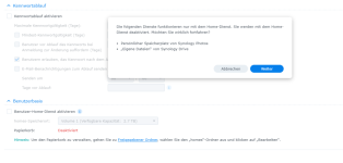

Weißt du was passiert wenn ich den Benutzer-Home-Dienst deaktiviere? Werden dann alle Fotos die ich per Synology Photo App gesichert habe, gelöscht? Hier die Meldung wenn ich deaktivieren möchte
9.217
4.011
389
Normal passiert nicht, aber Du kannst bis der Home Ordner Dienst wieder aktiviert wird nicht auf die Fotos zugreifen. Gelöscht wird dabei nichts.
