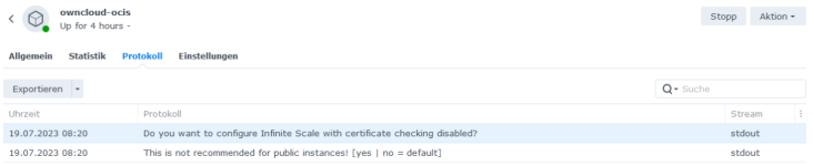

Der Container läuft, seitens Firewall gibt es keine Restriktionen. In den Protokollen steht nur das

Also ich habe es gerade mal probiert, allerdings ohne den Container Manager. Ich habe die Befehle genau so genommen wie sie in der Doku stehen und es läuft auf anhieb. ich kann es mit https://ip:9200 aufrufen. Könntest du noch mal
Könntest du mal Screenshots von den einzelnen Einstellungen posten?
