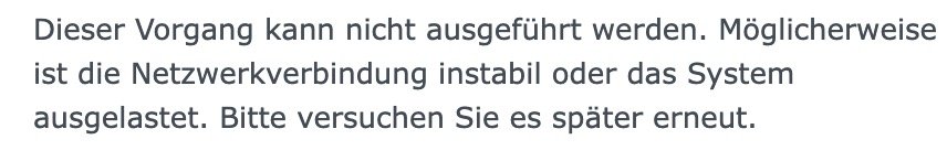

Servus. Ich hole das Topic nochmal hoch, weil ich Probleme mit dem geupdateten Docker Container habe. Ich habe die Container über Portainer gestoppt und recreated. Dann habe ich sie wieder gestartet. Bei Portainer sieht auch alles schick aus aber im Container Manager lassen sich
Datenbank und Webserver nicht mehr starten. Hatte das schonmal jemand?

Also laufen die Container an und für sich? Der Container Manager ist da genau wie die "alte" Docker Applikation des DSM oft etwas hinterher, langsamer oder zeigt fehlerhafte Daten an. Ist bei mir auch so.

Es scheint so, zumindest ist das die Aussage von Portainer. Dort lassen sich die Container problemlos starten und als Zustand ("state") wird "running" angegeben. Leider ist der Service über meine übliche Domain nicht erreichbar.
Im Container Manager springen die Datenbank und Webserver scheinbar willkürlich auf "grau", dann wieder auf "grün" (wenn man sie händisch startet).

Dann stürzen die Container wahrscheinlich schon immer wieder ab. Wenn du "Restart Always" rausnimmst, müsstest du sehen, dass sie nach dem Start wieder auf "stopped" stehen. Schau mal in die Container Logs

Kann "automatischen Neustart" nicht deaktivieren. Bildschirmfoto 2023-10-03 um 16.45.52.jpg
Denke die Vermutung ist schon richtig - die schmieren immer wieder ab.

Wie gesagt, mehr siehst du in den Container Logs
