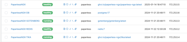

Ich nutze eine DS923+ und habe Paperless-ngx in einem Container laufen. Soweit funktioniert alles einwandfrei, aber nach jedem Update ist Paperless plötzlich komplett leer. Keine Tags, keine Speicherpfade – alles scheint weg zu sein. Die Originale liegen aber noch im entsprechenden Ordner. Wenn ich dann versuche, die alte Version wiederherzustellen, bleibt Paperless trotzdem leer.
Das Seltsame ist, wenn ich den Server einfach nur neu starte (ohne Update), behält er alles korrekt bei. Hat jemand eine Idee, woran das liegen könnte? Ich habe jetzt schon dreimal 2400 PDFs neu eingepflegt und bin langsam ratlos.

Das hört sich so an, als ob du die Pfade nicht gemappt hast. Alles was du nicht nach draußen mappst, ist nach einem Update weg.

Ok, wie mache ich das? Die Einstellungen unter Container Manager - Paperless-NGX -Details sind noch die gleichen wie vorher. Bei Postgres sind es ja auch nur 4 Einstellungen

Du müsstest schon zeigen was du konfiguriert hast. Ansonsten gibt es viele Tutorials wie man das einrichtet. Da steht auch was gemappt werden muss. Ich nutze den Container Manager nicht und kann dir nicht zeigen wo was geklickt werden muss

Ich habe die Einstellungen mal von Postgres und Paperless in den JPEG kopiert, ich habe eine Anleitung aus dem Internet genommen, damit war es auch recht leicht. Es funktioniert auch erst einmal, bis man Updates einspielt.

Bei PostgreSQL hast du aber keine volumes gemappt. Das heißt die Daten sind nach einem Update weg... Entweder taugt die Anleitung nichts oder du hast was falsch gemacht.

Ich habe die Anleitung genommen (watch) und auch grade nocheinmal nachgesehen, der hat auch nichts gemnappt (Minute 4:58). Kannst du mir sagen, wie ich rausfinde, was ich da Mappen muss?

Kannst du mir sagen, welche Ordner ich Mappen muss, bzw. wie ich rausfindende welche ich da eingeben muss

Ja, danke. Ich hatte ein Pfeil im Kopf. :) Ich habe immer nach Paperless-NGX Suchbegriffen gesucht. Mit den eigentlichen Problem als Suchwort habe ich eine Lösung gefunden. Hoffe ich:) Ich werde es ja leider erst nach dem ersten Update herausfinden, aber im Postgres Datenbank Ordner findet man die Datenbank Struktur

Container löschen und neu erstellen, wenn alles richtig ist, dann ist alles wie vorher. So funktioniert auch ein Update
