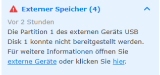

Liebes Synology-Forum-Team,
ich habe leider ein Problem mit meinem HyperBackUp, das meine Festplatte nicht mehr erkennt. Ich würde gerne einen alten Speicherstand wiederherstellen, hatte vorher Daten gelöscht und eine interne SATA im Raid 1 ersetzt. Mein Speicherpool funktioniert jetzt wieder einwandfrei, aber meine externe Festplatte wird nicht mehr korrekt vom NAS erkannt (DS 224+). Sobald ich die externe Festplatte verbinde (habe schon alle USB-Steckplätze ausprobiert und auch die Anleitung von Synology befolgt), erhalte ich die Fehlermeldung "Die Partition 1 des externen Geräts USB Disk 1 konnte nicht bereitgestellt werden". Ich habe versucht, über einen Blogbeitrag und PuTTY das Laufwerk umzubennen, jedoch funktionieren die CMD-Commands bei mir nicht, da es das Directory "etc" nicht gibt. Über Systemsteuerung -> externe Geräte wird mir die Festplatte als "USB Disk 1" angezeigt, in HyperBackup ist auch die Sicherungsaufgabe noch für "usbshare1-2" angezeigt. GIbt es eine Möglichkeit, dass ich die Festplatte umbenenne, sodass ich dann über Hyperbackup die Wiederherstellung nutzen kann? Leider kann ich unter Systemsteuerung -> Freigegebener Ordner keinen Ordner der externen Festplatte sehen, hier gab es mal einen Ordner mit dem Namen "usbshare1-2".

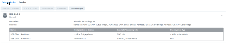

Das ist die Meldung, die bei mir jedes Mal erscheint, wenn der externe Datenträger in DSM gemountet wird.
So wird die externe HDD bei DSM 7.2.2 U2 (war auch vorher bei mir schon so) unter Systemsteuerung -- externe Geräte angezeigt. Die Partition 1, die nicht von DSM bzw. dem NAS unterstützt wird, hat 15 MB.
Synology verweist auf folgende KB-Artikel:
https://kb.synology.com/de-de/DSM/help/DSM/AdminCenter/system_externaldevice_devicelist?version=7
https://kb.synology.com/de-de/DSM/tutorial/Why_doesn_t_my_USB_device_work_on_my_Synology_NAS
Wobei das zum Teil falsch ist, was da steht bzw. nicht zur der Meldung passt. Der USB-Datenträger funktioniert an sich fehlerfrei, es fehlen nur 15 MB des Gesamtvolumens und es gibt eine zweite Partition mit der DSM nichts anfangen kann.
Das Verhalten habe ich mit mindestens 6 unterschiedlichen HDDs, 3 separaten Dockinstations und 5 Synology NAS gegengeprüft - Ergebnis ist immer die o.a. Meldung.
Die Meldung mit der zweiten Partition scheint dann zu kommen, wenn der Datenträger mit dem GPT-Partitionsschema (GUID Partition Table) unter Windows initalisiert wird. Die Abfrage erscheint bei Windows in der Datenträgerverwaltung bevor die eigentliche Formatierung erfolgt.
Sollte der Datenträger mit MBR initialisiert werden, kann es sein, dass diese Meldung ausbleibt. Das ist bisher nur eine Einschätzung meinerseits und muss noch getestet werden. An der grundsätzlichen Funktionalität der externen USB-Platte am NAS sollten allerdings beide Initialisierungsvorgänge nichts ändern.

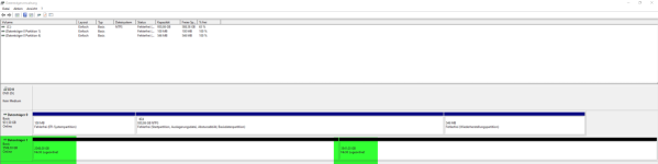

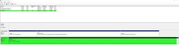

Diese Meldung kommt, wenn eine HDD, die keinerlei Partitionen bzw. Dateisystem enthält, unter Windows angeschlossen wird. Bisher habe ich hier immer GPT ausgewählt.
In der Windows Datenträgerverwaltung wird allerdings trotz GPT-Initialisierung und anschließender NTFS-Formatierung nur eine Partition angezeigt.
Auch hier wieder die Meldung in DSM und schaut wieder so aus - war zu erwarten.

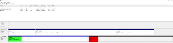

Neuer Versuch mit MBR.
MBR kann auch nicht die Lösung zur Beseitigung der Meldung sein, da scheinbar nur eine einzelne Partition bis zu einer Größe von 2048 GB erzeugt werden kann.
Vielleicht können diejenigen, die angeblich externe USB-Platten mit mehr als 2048 GB und NTFS-Formatierung am NAS haben, mal einen Screenshot unter DSM von Systemsteuerung -- externe Geräte posten. Ich glaube nicht, dass es dort mit den Partitionen anders aussieht.

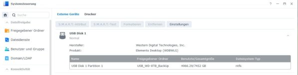

Merkwürdig, habe ich noch nie gesehen. Meine ext. HDD ist auch mit GPT, und NTFS formatiert worden, das mache ich schon immer so, auch wird bei mir nur eine Partition angezeigt.
Kann allerdings daher kommen, daß ich seltenst mit der Datenträgerverwaltung unter Windows formatiere. Ich verwende meistens von Powerquest den Partitionsmanager v16.5 oder v17.0
Kannst du bitte mal einen Screenshot der externen Geräte posten, wenn diese HDD angeschlossen ist.
8.953
3.795
344

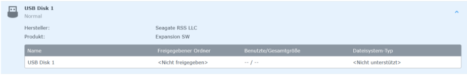

Reaktionen: maxblank

Also scheint es eine Eigenheit von Microsoft bzw. Windows zu sein. Ich habe die Platte jetzt unter GParted formatiert und dann wird auch nur eine Partition trotz GPT mit NTFS erzeugt bzw. angezeigt.
