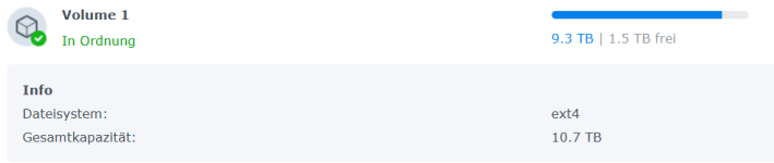

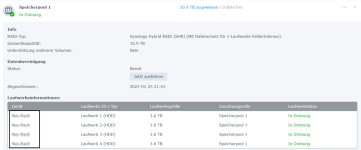

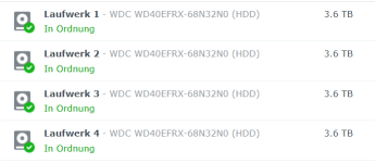

Ist da irgendwas zu sehen, was mir Sorgen machen sollte?
Wie kann ich denn die Systemdateien sichern?
Über HyperBackup lassen sich nur Ordner und Pakete auswählen und wenn ich auf "Gesamtes System" klicke wird als Ziel nur C2-Storage und eine Remote-NAS angeboten - keine USB-HDD.
14.022
6.044
569
Kannst du die Anzeige der Rohwerte umstellen?
