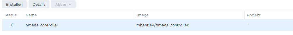

Scheint ein größeres Problem zu werden.
Es ist der Container:
Reverse Proxy nutze ich keinen.
Sobald ich die Dateien aus dem gesicherten docker-Ordner wiederherstelle ist der Controller unter seiner IP nicht mehr erreichbar.
Das Problem ist, wenn ich den Controller neu aufsetze hängt meine ganze Hardware ja noch auf dem alten Controller... Ich habe keine Ahnung, wie ich die dann auf den neuen Controller bringen soll :(

Kannst du den Container nicht auf seine alte IP einstellen?
justkidding
15. Jul 2013
98
Die IP und der Port sind identisch mit der alten Einstellung. Aber sobald ich die alten Dateien wieder herstelle kann er keine Verbindung mehr zum Controller bzw. der IP aufbauen
14.022
6.044
569
Sorry, da müsste sich jemand melden, der sich mit dem Container auskennt, ich kenne und nutze den nicht.
