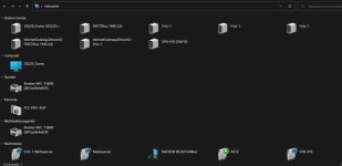

das meine ich damit!

14.419
6.290
569
Da wird sie doch angezeigt?

meinst du Bild 3? Das ist die Verknüpfung.
Bild 2 ist die Verbindung zur Weboberfläche. Und das war es.

Ja und mehr als diese Verknüpfung auf dem Desktop Bild 3 brauchst Du doch nicht, da doppelklick und alle Netzwerk-Ordner gehen auf.
Ich habe das jetzt gerade mit meiner Test DS durchgefahren und hat alles genau so funktioniert.

Ich muß ehrlich sagen ich versteh nicht mal wohin Du noch etwas willst. Aber das was Du hast ist eigentlich alles was ich kenne. Außer mit dem Assistenten oder im Explorer Netzwerklaufwerke einbinden, was bei Dir mangels Laufwerkbuchstaben ja nicht möglich ist. Was Du noch machen kannst, Unter Netzwerke links neben der angezeigten DS auf den kleinen schwarzen Pfeil klicken, dann hast Du dort eine Art Laufwerksübersicht, nur halt als Netzwerkordner.

Das meinete ich mit "Unter Netzwerke links neben der angezeigten DS auf den kleinen schwarzen Pfeil klicken, (Pfeil sieht man jetz nicht da schon angeklickt) dann hast Du dort eine Art Laufwerksübersicht, nur halt als Netzwerkordner"
Das ist linke Seite im Explorer Netzwerk Direkt unter PC geht es nicht, weil es keinen Laufwerkbuchstaben gibt.
