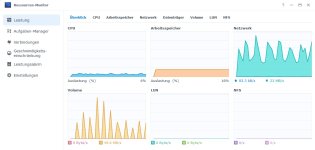

seit neulich bricht bei mir beim kopieren (iso Images z.B.) von Windows PC die Performance von ca. 280MB/s auf 20MB/s ein. Mir ist aufgefallen das im Resourcen-Monitor die Schreibvorgänge unregelmässig sind und zwischendruch einbricht.
DS920+ mit 20GB RAM und 2,5Gbit USB NIC, 2x Seagate Exos x16 16TB im Raid1.
Folgendes habe ich getestet bzw geprüft:
  • ipfer3 ->283MB/s
  • HDD Test mit dd local auf dem NAS -> ~200MB/s
  • WinSCP bricht die Performance auch ein.
  • Aufgaben-Manager -> keine Auffälligkeiten
  • Speichermanager -> alles ok
  • SSD Cache deaktiviert/aktiviert
  • SMB 3 Multichannel -> aktiviert/deaktiviert
  • single basic HDD mit ext4
  • Virtual Machine Manager deinstalliert
  • NAS -> PC direkt angebunden
  • Indexierung / Universalsearch sind deaktiviert
  • Verschiedene Netzwerkkarten und Ports am PC und NAS getestet
  • Ohne zusätzliche Speicher

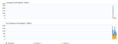

Was ist es denn für eine Ziel-HD (Hersteller/Modell) ? SMR oder CMR? Erstere brechen bei der Schreibrate - je nach Datengröße - gerne von der Geschwindigkeit her ein

Dazu im Ressourcenmonitor mal die Auslastung der einzelnen Platten während des kopiervorgangs betrachten.
Raver
01. Feb 2024
53
Habe ich oben ergänzt. Ist eine PMR. Getestet habe ich auch Seagate Ironwolf 6TB und eine WD Red 4TB
Raver
01. Feb 2024
53
Problem gefunden: im PC sind 2 SSDs eingebaut. Zweite SSD ist eine WD Blue 4TB SATA SSD. Aus einem bestimmten Unterverzeichnis bringt es nur die 20MB read. Ein Image aus dem root wir mit über 500MB kopiert. Dateisystemtest ist ok.
