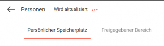

Ich bin vor ein paar Tagen auf DSM 7.0 und Synology Photos umgestiegen (DS218play). Bisher habe ich Moments verwendet, ohne aktive Gesichtserkennung. Diese wollte ich nun mit Synologe Photos aktivieren und nutzen.
Leider klappt das bei mir irgendwie nicht. Klicke ich auf das Personenalbum stand dort zu Beginn stand immer irgendetwas wie "200.000 Fotos sind in Kürze bereit" (oder so ähnlich, habe nicht so genau auf den Text geachtet). Jetzt, seit einigen Tagen, bekomme ich nur die Meldung "Wird aktualisiert", wenn ich auf das Personenalbum klicke (siehe Screenshot).
Kann mir jemand weiterhelfen? Wie bekomme ich das zum Laufen?

Die jeweiligen Bereiche einmal neu indiziert?
Neuste Version von Synology Photos installiert?
knabberknut
10. Aug 2021
Neueste Version ist installiert. Neu Indexierung habe ich jetzt mal angestoßen.
knabberknut
10. Aug 2021
Der Index wurde neu erstellt, leider ohne Erfolg.
Mir wird nun wieder "wird aktualisiert" angezeigt, ohne merklichen Fortschritt. Das Gerät scheint auch nichts zu machen, die CPU Auslastung ist dauerhaft im Bereich von 0-2%.
knabberknut
10. Aug 2021
Hat noch jemand einen Tipp, was ich tun kann, damit die Gesichtserkennung funktioniert?
