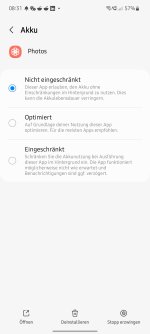

Hast du mal in den Eigenschaften der App geschaut? Icon tippen und halten -> dann auf das i -> Akku
Bei mir sieht das dann so aus (A52s 5G Android13 OneUI5)

hmm dann bin ich auch raus. Bei mir funktioniert es so sauber und schön im Hintergrund
