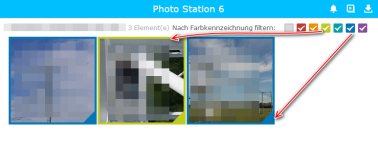

Wenn du jetzt selber diesen öffentlichen Link aufrufst (nicht dein Album in deiner PS!) also den Link welchen du Verteilt hast musst du selber Aufrufen.
Dann siehst du dort rechts oben die Möglichkeit die thumbnails mit den dort angezeigten Farben zu markieren UND wenn jemand zu einem Bild einen Kommentar hinterlassen hat (die Funktion musst du als Besitzer vom Album separat genehmigen!) kannst du diese Kommentar ansehen.
Die Thumbnails erhalten einen Rahmen um das Bild in der Farbe welche ausgewählt wurde.
Du kannst zB die Haken rechts oben bei allen Farben entfernen und nur das rote Quadrat mit Haken versehen, dann werden dir auch nur mehr die rot markierten Bilder angezeigt.

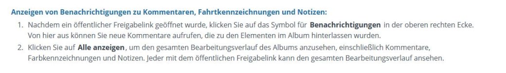

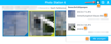

Rechts oben auf die "Glocke" klicken > kleines Fenster öffnet sich mit Vorschaukommentaren > Klick auf "Alle anzeigen" > neues großes Fenster öffnet sich mit einer Listenansicht jener Bilder welche entweder mit Farbe und/oder Kommentaren versehen wurden und welche Farbe und Kommentar dazu eingetragen wurde.
Wenn du im Punkt 4 auf "Alle anzeigen" klickst, dann öffnet sich das größere neue Fenster und du bekommst in Listenform die Farben und Kommentare zu den einzelnen Bildern angezeigt.
Natürlich muss jemand zuerst zumindest 1 Bild farblich markiert und/oder zu mindestens 1 Bild einen Kommentar hinterlassen haben, sonst kann dir nichts angezeigt werden.
