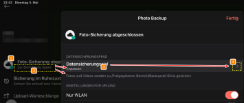

Photos Mobile (=APP von Synology am ios Gerät handy/tablet/usw)
"Zur Einrichtung tippen" antippen:
Bei Datensicherungsziel Anpassen rechts auf den Pfeil tippen.
Neues Fenster:
Ziel auswählen durch setzen vom blauen Haken, im Beispiel wurde der Freigegebener Bereich gewählt (=/photo)
Zielpfad > Anpassen > blauen Haken setzen
Ordner anpassen > rechts mit dem Dreieck einen Ordner im freigegebenen Bereich auswählen.
ACHTUNG!
Der User muss auf der Diskstation für diesen ausgewählten Ordner (im Beispiel der Ordner "Backupziel Silvia") die Berechtigungen haben mindestens auf Hochladen!
Im obigen Beispiel werden die Bilder vom mobilen ios Gerät automatisch bei WLAN Verbindung (Schiebeschalter WLAN 1. Bild) hochgeladen auf die Diskstation in den freigegebenen Bereich in den dortigen Ordner Backupziel Silvia, also auf der Diskstation dann hier

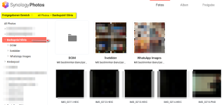

Wenn die Option "WhatsAPP Bilder" mitsichern gewählt wurde, so wird automatisch ein Unterordner "WhatsAPP Images" im Backupziel erstellt, dort landen dann die Bilder aus WhatsApp.
ios bietet die Möglichkeit von diesen "Live-Bildern", dabei wird ein Bild aufgenommen und eine kurze Videosequenz dazu, man sieht also ein Bild welches sich einige Sekunden bewegt, das sind die .mov bzw .heic Dateien.
In Synology Photos auf der Diskstation schaut es dann so aus:
