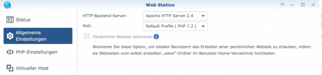

Der Apache ist in der Webstation sicher als Backend Server (Unter allgemeine Einstellungen) und mit dem richtigen PHP profile eingetragen?

Moin Tommi2day,
ja, ist er... Schau bitte mal:
