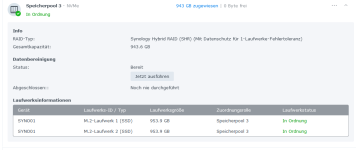

läuft super, nochmal Allen vielen Dank die sich so liebevoll gekümmert haben und mich beratend unterstützten ;-)
Danke dir für die Rückmeldung.
Wie sind die Temperaturen der NVME im Normalzustand und unter Last?
Das schaut doch sauber aus 👍🏻
Danke dir!

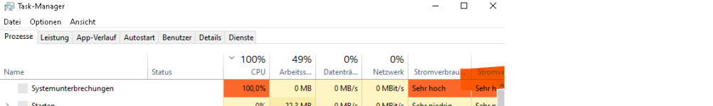

...nochmal zurück zum "urpost". Habe bei der virtualisierten Maschine das Problem, dass sie zeitweise "hängt". Im Taskmanager sieht das wie auf dem Bild aus. Irgendwelche Ideen? Guest Tools sind installiert. Denke das ist irgendeine Treibergeschichte?!
