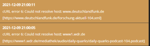

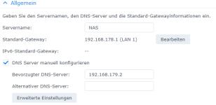

habe nun Pi-Hole mit diesem Befehl
sudo docker network create -d macvlan -o parent=eth0 --subnet=192.168.178.0/24 --gateway=192.168.178.1 --ip-range=192.168.178.10/32 pihole-macvlan
hinzugefügt und gemäß Nachfolgenden konfiguriert (siehe auch noch Bilder im Anhang).
Docker -> Netzwerk -> Hinzufügen ->
Netzwerk Name: pihole-bridge
Manuelle Konfiguration verwenden -> aktiviert
Subnetz: 192.168.179.0/24
IP-Bereich: 192.168.179.2/32
Gateway: 192.168.179.1
Jetzt funktioniert mein Docker Image von FreshRSS nicht mehr. Ich denke, dass es damit zusammenhängt, dass FreshRSS nicht mehr auf den DNS Server zugreifen kann.
Hat jemand eine Idee wie man das lösen kann?

update-freak
19. Feb 2018
402
36
Neustart hat das Problem gelöst :D
