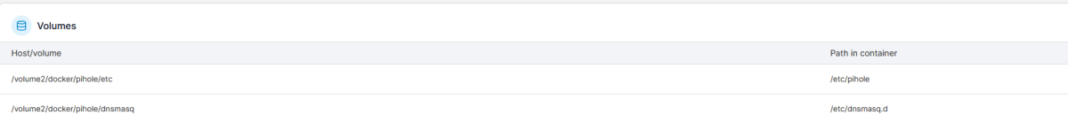

Ich habe das doch genau so gemacht nur über Add-Container (Werte eingetragen) - heute nochmal neu nach dem Post von gestern

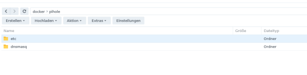

In dem Verzeichnis /etc wurden auch die Unterverzeichnisse angelegt

bei mir heist das Verzeichnis aber nur /etc-dnsmasq
Da wird das Problem sein. Wenn du /etc-dnsmasq angibst, dann ist es eben nicht wie in der Beschreibung./etc-dnsmasq.
Und den etc-pihole? Existiert der bei dir?

das habe ich heute gemacht, die alten images, container, ordner usw. gelöscht und dann nach der Anleitung neu gemacht.
siehe hier
Das sollte jetzt eine reine 6.x installation sein.

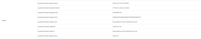

Im Moment habe ich kein Problem mehr, ausser evtl. es kommt die Tage noch mal ein Update von Pihole.
Ich habe es nur nicht geschafft den Tag auf true zu setzen, er ist jetzt wieder auf latest
VG
Andi
Es war nie die Rede von einem Tag auf true setzen, sondern ein bestimmtes Label.... Aber ohne notifications bei watchtower macht es keinen Sinn.
