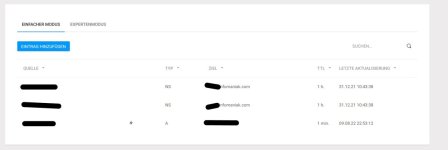

Wie machst du es denn bis jetzt? Normal könnte man ja einen A-Record als Subdomain erstellen. Aber ich denke du löst es ja über die Syno direkt mit dem DNS Server oder nicht?
Edit: Das Blitz Symbol sagt aus dass die Domain über den DDNS Dienst verfügt, ich weiss nicht ob man mehrere Record (Subdomains) auf den selben DDNS Sienst leiten kann. Aber daher gäbe es ja die DNS Verwaltung auf der Syno oder?
