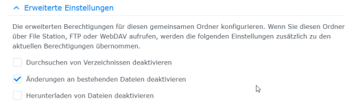

Probiere mal, ob es klappt, wenn du zwar Löschen erlaubst, aber zusätzlich in den Erweiterten Berechtigungen diese Option setzt.
Könnte aber sein, dass das nicht für SMB-Zugriff gilt (s. Text). Kannst ja einfach mal testen. Ich meine, das Thema hatten wir schonmal.

Hast du den Haken aus #5 aktiv? Wenn ja, dann stimmt es wohl, dass es nicht für SMB (Explorer) gilt.

@ KW : ja
@ benares: ja
