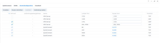

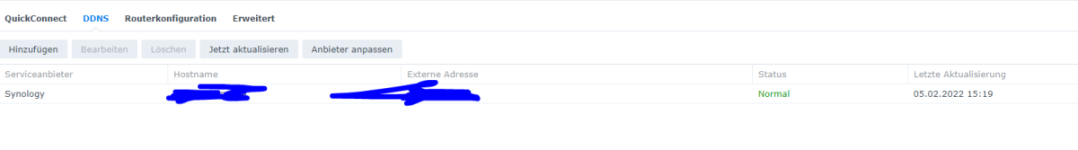

Hier mal einige Bilder aus meiner DSM 7.

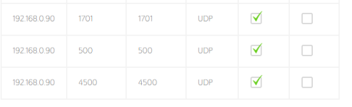

Die (3) notwendigen Ports sind auf Deinem Router geöffnet und leiten an Deine Synology weiter?
Tux77556657
13. Jul 2020
20
Ich habe die IP Adresse die zur DSM Führt Freigegeben wie auch hier zusehen.

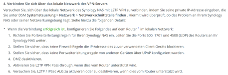

Hast du die Schritte von #2 gemacht? Also alle Testschritte?

Wenn es funktioniert funktioniert schonmal der VPN Server wie im Link beschrieben:
