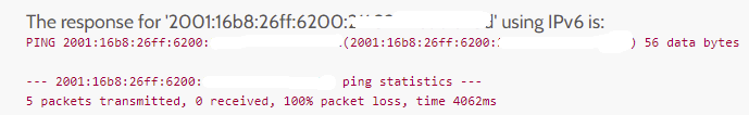

IPv6 in meiner NAS
In der FB sieht eine neue Port-Freigabe wie bei Dir aus, kein IPv6 sichtbar
Aber genauso habe ich in der FB eine IPv6-Adresse
Ein Ping (http://www.ipv6now.com.au/pingme.php) auf die IPv6 der FB funktioniert:
ein Ping auf die IPv6 des NAS scheitert
Ich habe in der FB jetzt einfach mal IPv6 abgeschaltet. Und was passiert? Es funktioniert! Mannoman...
