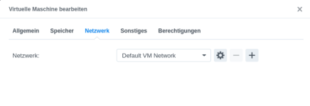

Im Normalfall mal ein einfaches Beipiel für eine Linux VM:
VMM --> Netzwerk --> Default VM Network --> Aktion - Bearbeiten --> LAN-Schnittstelle auswählen
Linux VM --> Aktion- Bearbeiten --> Netzwerk --> Default VM Network auswählen
Linux VM starten und oben Button mit Verbinden anklicken --> Du siehst und bist dann auf der Oberfläche der Linux VM

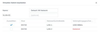

Schalt mal die nicht benutzte bzw. 2. LAN Verbindung in der VMM ab. Ich gehe davon aus für die VM benutzt Du wenn überhaupt nur eine.

Hi Jim,
Ja im VMM hatte ich bereits die Netzwerkschnittstelle ausgewählt ... siehe Bild

ja ich habe EINE Schnittstelle deaktiviert.

8.521
3.525
344
Müsstest Du jetzt oben nicht 6 auswählen anstatt der 1?
OlliTPank
18. Aug 2019
58
M.E. ist das 'NUR' eine Bezeichnung für ein Virtuelles Netzwerk und nicht die Auswahl des Netzwerkkarte.
So verstehe ich das zumindest in Zusammenhang mit meinen definierten VLANs im Netzwerkbereich.
Aber vielleicht ist das falsch gedacht... werde ich gleich umschlten und die Netztwerkverbindung testen.

Dann habe ich auch die Anweisungen con Jim_OS ausgeführt... allerdings bezogen auf eine Windows 11
Win VM --> Aktion- Bearbeiten --> Netzwerk --> Default VM Network auswählen
Win VM starten und oben Button mit Verbinden anklicken --> Du siehst und bist dann auf der Oberfläche der Win VM

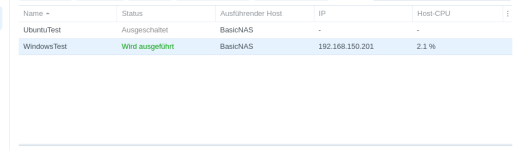

Mit dem Gast System sich zu verbinden klappt auch, nur aus dem Gast System auf das Internet zugreifen funktioniert nicht.
Ich bekomme beim Gast keine IP-Adresse (die bei mir normalerweise über DHCP vergeben wird). Vergebe ich selber eine
(unter Win sehr einfach), dann habe ich sie zwar im GAST und sehe sie auch im VMM (siehe Bild), kann aber nicht mit meinem
Netzwerk und auch nicht mit dem Internet kommunizieren.

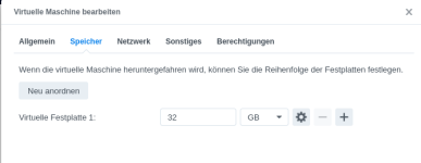

Dort wo die ISO-Datei angegeben wird, steht
bei dir Booten von und es ist 'virtuelle Festplatte'. Das gibt es nicht ei meiner SW Version.
Hm - ich nutze hier ebenfall die aktuellste DSM Version 7.x. Was wird denn bei Dir angezeigt wie und wovon die VM booten soll? Du müsstest doch im Schritt 2 unter Speicher auch eine virtuelle Festplatte eingerichtet haben.
vm_mint_2-png.78420
Edit: Eine Neuinstall. des VMM kannst Du natürlich mal probieren. Schaden kann es ja nicht da Du ja eh keine VM am laufen hast.
