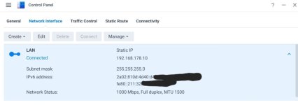

Systemsteuerung > Netzwerk > Allgemein > Erweiterte Einstellungen, was hast du da alles ausgewählt?

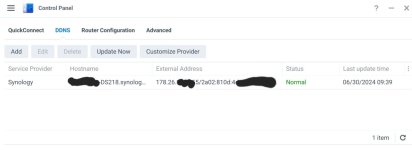

Mal angenommen, durch den Providerwechsel hast du jetzt überall Dual Stack und dein VPN-Tunnel ist nur für IPv4, dann würde dein Handy den Zugriff am Tunnel vorbei versuchen, denn es bevorzugt in der Regel IPv6.
Hast Du dein NAS auch mit der IPv6-Adresse beim dynamischen DNS registriert?

Hier auch noch weitere Einstellungen aui meiner Diskstation, vielleicht fällt einem ja noch etwas auf. Ich bin mit meinem Latein soweit durch. Ha Ha. Vielleicht kann mir jemand erklären, wie ich meiner OpenVPN Config das subnetz 192.168 beibringe? Mit route 192.168.0.0 255.255.0.0 oder route 192.168.178.0 255.255.255.0 geht's nicht. Es kann doch nicht sein, dass das immer ohne "redirect-gateway def" geklappt hat und auf einmal nicht mehr. Überall ist IPV4 und IPV6 verfügbar, DDNS stimmt auch, Dual Stack ist vorhanden, die Firewall ist deaktiviert, 1194 UDP ist auf der Fritzbox freigegeben usw.

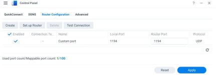

Ja, also einen Zugriffsversuch habe ich gerade übers Handy getestet: Geht nicht. VPN aktiv (Split oder Full) beides geht. Interessanterweise ist aber jetzt folgendes passiert:
Nachdem du mir das mit dem Port 5001 gesagt hast, hab ich nochmal testweise diese Regel deaktiviert (Siehe Screenshot) und auf einmal funktionierts trotzdem im Split und Full Tunnel. Keine Ahnung was da los war, aber da ich in den letzten Tagen schon viel recherchiert habe, ist mir auch ein anderer User aufgefallen, dessen Lösung ein simples Deaktivieren und Aktivieren des VPN Servers war. Er hat nichts weiter geändert, nur seine DiskStation so zu einem Refresh gezwungen. Vielleicht hat die Portfreigabe und ein simples "Apply" auch einen Bug gefixed.
So schauts jetzt aktuell in der Router Config aus - Was meinst du?

Momentan ist der Port überall deaktiviert, also: In der Router Config der Diskstation und auch in der FritzBox. Es ist nur noch Port 1194 open und Split Tunnel sowie auch Full Tunnel funktionieren über LTE am Handy zum Beispiel einwandfrei.
