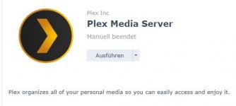

bei mir ist folgendes Problem aufgetreten:
Nach dem Upgrade von DSM 6 auf DSM 7.0-41890 wurde Plex auf die Beta-Version geupdatet.
Den freigegebenen Ordner habe ich die Rechte des Internen Users gegeben.
Mittlerweile habe ich das aktuelle Plex (1.23.5.4862-7000) von der Plex-Seite installiert.
Aber der Dienst wechselt immer kurz nach dem Start in den Status "manuell beendet"; somit ist Plex natürlich nicht erreichbar.
Auch mehrfaches Neuinstallieren brachte keine Lösung.
Ich habe eine 1517+.
Wo könnte das Problem denn liegen?
