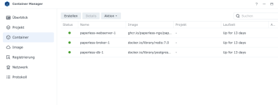

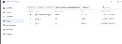

flonky
14. Aug 2018
40
Ich kann im Container Manager folgende "Sachen" exportieren:
und diese:
Ist das richtig?
Und ich dachte, Paperless-ngx ist schon die Datenbank?
