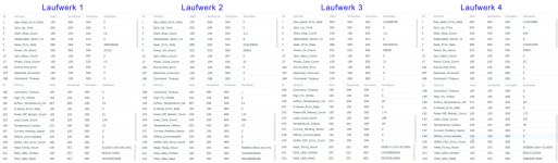

Bitte auch nochmal die SMART-Werte von Laufwerk 2 posten (und vielleicht auch gleich noch von Laufwerk 1).
Anbei alle vier Laufwerke nebeneinander mit ihren Werten.
Tja, also das Laufwerk 2 Sektorfehler hat, kann ich nicht erkennen. ID 1 von Laufwerk 2 ist im Vergleich zu Laufwerk 3 und 4 bei NULL.

Ich kann die Bilder nicht wirklich gut lesen, aber bei Drive2 scheint die Zahl der realocated nicht 0 zu sein?
Wenn dies einmaliger Fehler ist, dann gut, aber wenn jeden Tag ein Sektor dazu kommt, dann ist die Platte definitiv am Ende.
Laufwerk 2 ist auch nicht das, was ausgefallen ist. Das war Laufwerk 4. Sorry, dass die Grafik schlecht lesbar ist. Habe ich nicht überprüft, stimmt aber. Habe die Forensoftware offenbar verkleinert. Ich poste sie jetzt nochmal hier als Dateianhang.
Laufwerk 2 und 3 beobachten:
HDD2 ID8, falls die weiter steigt, tauschen
HDD3 ID107, falls die weiter steigt, tauschen
