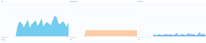

Anderes NAS Ram Auslastung nicht höher als 30% wieso?
Sami Chlaus
30. Nov 2023
13
Seagate Backup Plus 4 TB
Ca. 130'000 Fotos - eher grössere Dateien
ca. 80'000 MP3 Musik Dateien
Ferien und Familien Videos grosse Dateien
Versioniert - 5 Versionen - aber das sollte ja bei den Fotos, MP3's und Videos nicht so ein Problem sein...
14.151
3.950
488
Ich verstehe nicht, wieso es hier ständig um die USB-Anbindung geht. Die Nutzung des RAMs als Cache ist doch nicht von der Anbindung abhängig, aber die Performance natürlich schon :unsure:

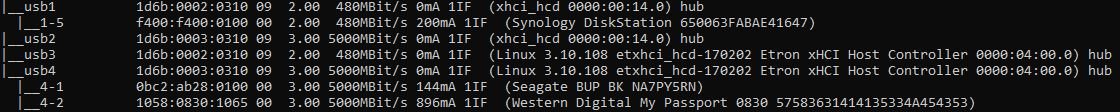

Habe nun eine WD My Passport angehängt. Die ist massiv schneller. Nach ca. 2 Stunden habe ich bereits 17% gesichert - mit der Seagate hatte ich nach 24 Stunden grade so mal 15% - also scheint es an der Platte selber zu liegen.
Reaktionen: Benie und dil88

WtF! Freut mich, dass das für dich erstmal gelöst ist - aber noch mehr bin ich gespannt, wie sowas eigentlich zustande kommt. Die Communtity findet es bestimmt heraus ...
...btW, was hängt dort als "Synolgy Diskstation" eigentlich an USB1/5? Ein USB-Speichermedium mit bootimage, oder etwas in der Art?
