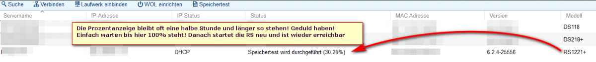

Der RAM Test dauert bei 64 GB exakt 9 Stunden und 58 Minuten. Gestartet hatte ich ihn genau gestern um 18:00 und das Log hat mir dann angezeigt dass am Ende vom Test um 3 Uhr 58 heute Morgen die RS neu gestartet wurde.
Bitte nicht erschrecken wenn ihr am RAM Speichertest mitschaut, da steht ewig 4,57% und dann lange, lange Zeit nichts und irgendwann springt es dann wieder weiter. Das ist aber normal:

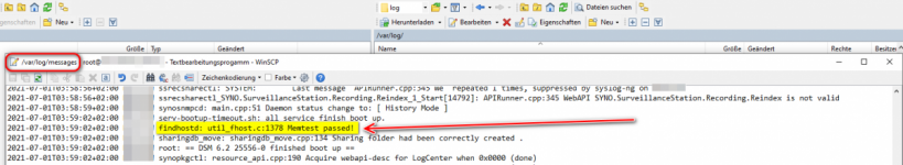

Als die RS1221+ mit den 64 GB RAM nach erfolgreichen Test wieder erreichbar war, habe ich mich auf der Konsole eingeloggt und mir das Ergbnis dort angesehen unter /var/log/messages:
Leider zeigt ja der RAM Test das Ergebnis nicht an, da steht dann einfach nur 100%, erst im log oben steht dann "Memtest passed!"
