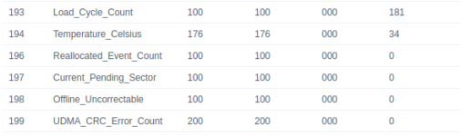

seit ein paar Tagen höre ich ein regelmäßiges leises Klackern aus meinem NAS. Die Festplatten sind noch nicht wirklich alt (~6 Monate) und haben erst ~4.300h auf der Uhr. Ich bin mir ziemlich sicher, dass das Geräusch erst seit kurzem da ist.
Ich habe es mit dem Smartphone aufgenommen, leider sehr leise: https://filehorst.de/d/elsvJDwh (152KiB, mp3)
Es ist ein "klick .. klack", dann ein paar Sekunden nichts, dann wieder "klick .. klack". Alle SMART-Werte und Synology Prüfungen sind OK.
Vielleicht könnt ihr ja Entwarnung geben? :)

Hast du die SMART-Tabelle gecheckt oder schenkst du nur dem "In Ordnung" Vertrauen?

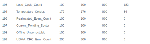

Ich habe sie mir auch angeguckt und konnte nichts feststellen. Hier Screenshots der Werte:
Disk 1
Disk 2

Die Platten sehen gut aus. Was für eine DS?

Ich muss den Thread leider noch einmal wiedererwecken. Die selben HDDs summen jetzt regelmäßig. Es hört sich einfach nicht gut an. Mittlerweile haben die HDDs ~13.700 Stunden auf der Uhr und sind ~1,5 Jahre alt (Okt. 2022 gekauft).
Wärt ihr so nett und würdet noch einmal die SMART-Werte prüfen?
Disk 1
Disk 2

Die Werte sehen immernoch gut aus.
Diesen hohen Ton zwischen dem Klackern kenne ich so nicht. Ich denke aber nicht, dass der etwas schlechtes bedeutet. Das kommt halt darauf an, wo die DS steht und wie man aufnimmt. Außerdem auf die verwendete HDD.
