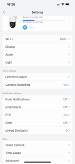

Ich habe 10 Stück der Reolink TrackMix WiFi gekauft, nun eine in Betrieb genommen. Mit der Reolink App kann ich darauf zugreifen, doch die SurveillanceStation listet die Kamera als Getrennt.
Wo kann ich RTSP einschalten?
In der Reolink App habe ich nichts gefunden, das so wie im SS aussieht.

bei dem Deskto-Client: Netzwerk -> Erweiterte Einstellungen -> Server-Einstellungen
Weboberfläche: Network -> Port Settings:
Auf dem Handy weiß ich es leider nicht.
LG
René

mit der Handy-App geht es nicht.
Gruß Götz
