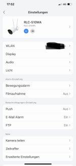

Hier mal meine Settings für eine Reolink. (2x SS, 1x Reolink App) Bei Zeitplan (Aufnahme) in der SS ist alles auf Grün.
Danke euch, für die ganzen Antworten und Hilfe. Ich bekomme die Benachrichtigung von meiner SS. Ich habe die Ereignisauslösung nun auf die SS umgestellt mit besserem Ergebnis.
