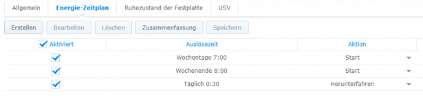

Unter Systemsteuerung -> Hardware & Energie -> Ruhezustand der Festplatten ist folgendes konfiguriert:
Des weiteren habe ich folgenden Energie-Zeitplan eingestellt:
Nun habe ich aber das Problem, dass der Energie-Zeitplan komplett ignoriert wird, wenn die DS automatisch ausgeschaltet wurde (wobei sie ja eigentlich nur schläft und nicht ganz aus ist)
2. Problem: Während sie schläft, werden geplante Jobs aus dem Aufgabenplaner nicht ausgeführt.
Hier also meine 2 Fragen:
1. Wie schaffe ich es, dass die DS trotz "Schlaf" komplett lt. Energieplan runter fährt?
2. Wie bekomme ich die DS dazu, aus dem "Schlaf" aufzuwachen, um den Aufgabenplaner abzuarbeiten?
Vielen Dank für eure Hilfe.

Bin mir nicht sicher, aber ich glaube "Automatisches Ausschalten aktivieren nach 4 Std" kollidiert mit Energie-Zeitplan - entweder oder.
Verzichte auf diesen Punkt und lege deine Jobs in die Wach-Phasen. Ich selbst nutze nur den Festplatten-Ruhemodus.
Edit: Wenn das Aufwachen nach Zeitplan nicht klappt, könnte es auch an einer leeren Knopfzelle auf dem Mainboard liegen.

Bei der DS415+ wäre das eine CR1220.
Manchmal hilft es auch die drei Zeiten im Energie-Zeitplan zu löschen und neu anzulegen.
Wenn ich das automatische Ausschalten deaktiviere, geht sie brav pünktlich schlafen und wacht auch brav wieder auf.
Bei mir ist es halt so, dass die DS ein absolutes Datengrab ist. Daher soll sie so oft aus sein (und Strom sparen) wie es halt geht. Daher der Plan mit dem Ausschalten und dem Platten Ruhezustand.
