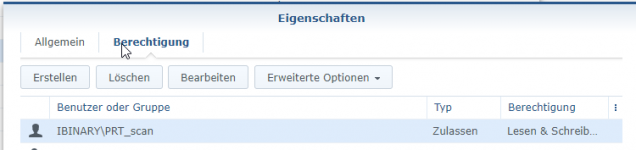

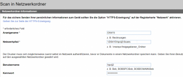

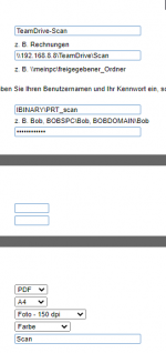

Hallo Zusammen,
ich habe ein Problem bei einem HP Drucker. Ich habe schon viele Variante probiert, aber bisher hat keine funktioniert. So langsam bin ich ratlos, habt ihr eine Idee?
- Ich habe IP Adressen statts Hostnamen verwendet.
- Domänen sowie lokale Benutzer ausprobiert (sogar Benutzer mit erhöhten Rechten)
- SMB Konfig angepasst
- eine Zweite Synology ausprobiert.
Ich habe einen HP Color LaserJet MFP M283fdw, mit den aktuellen Firmenware Update von Januar 2021.
Hier die Drucker Konfig:
Synology Konfig Ordner Berechtigung
SMB Konfig
Fehlermeldung
sub2010
19. Jan 2021
105
Problem konnte ich nur lösen indem ich den Verschlüsselungsübertragungsmodus auf Automatisch gestellt habe.
Für alle die Problem haben hoffe ich mit der Lösung helfen zu können :)

Ich denke, er Benutzername ist falsch. Da gehört nicht die Arbeitsgruppe davor, höchsten eine Domäne, wenn es eine gäbe.
So funktioniert es bei mir:
"hpclj2" ist sowohl ein Benutzer, als euch ein "Gemeinsamer Ordner" auf der DS, auf den der Benutzer Rechte hat.
SMB1 ist nicht erforderlich. Verschlüsselungsübertragungsmodus steht bei mir auf Automatisch (Default)

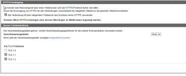

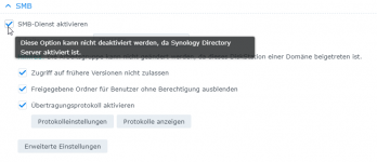

Hallo, ich habe seit dem Update auf DSM 7 auch wieder Probleme.
Meine SMB Konfig hat sich geändert, ich setzte auf maximale Sicherheit.
Für einen Test hatte ich die Konfig wie folgt geändert
Leider ohne Erfolg.
Weitere SMB Einstellungen:
Benutzer Einstellungen haben sich nicht geändert. Und der Zugriff auf den Ordner ist ebenfalls gegeben.
Drucker Einstellungen:
Der Drucker ist ganz neu, und ich habe ebenfalls ein Firmenware Update durchgeführt vom Mai. Leider ohne Erfolg.
13.255
3.478
468
Schau mal ins Protokoll-Center im Verbindungsprotkoll. Evtl. benötigt der Drucker noch NTLMv1 (s. Erweiterte SMB-Einstellungen)
Reaktionen: sub2010
sub2010
19. Jan 2021
105
Danke für den Tipp. Im Protokoll Center kann ich leider keinen Eintrag finden. Sehr seltsam. Nicht mal ein Fehler^^. Ich habe zum Test die Option Aktiviert, und leider ohne Erfolg.
