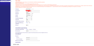

ich häng mich mal dran, vielleicht kann mir ja jemand helfen.
Ich habe gerade auch versucht, den Scan von meinem Brother 9330 CDW auf die Synology DS hinzubekommen. Folgende Fehlermeldung erhalte ich:
Bei Host-Adresse habe ich die IP-Adresse meiner Synology eingetragen.
Ich habe extra einen neuen User für den Drucker angelegt, war das evtl. falsch?
Dieser darf nur auf den Ordner "Dateien" zugreifen und ist nur für die Anwendung "SMB" berechtigt.
P. S.: Alle Schritte aus diesem Beitrag bin ich bereits durchgegangen.
Nachtrag: Ich habe jetzt auch noch versucht, als Plan B dasselbe über (s)FTP zu versuchen. Hierbei scheint es mir, dass ich einen Schritt weiterkomme, aber jetzt habe ich Probleme bei der Schreibweise des Ordners - hab auch schon ein paar Varianten außer "Dateien/Scans" ausprobiert:

Und die IP im Format \\1.2.3.4\pfad\zum\ordner eingegeben? Port 22 passt auch? Das ist der Standard-SSH-Port, könnte man auch in etwas eigenes ändern.

Vielen Dank für eure schnellen Antworten!
Kann es sein, dass du nicht die neueste Firmware auf dem Scanner hast?
Ich habe vorhin direkt ein Firmware-Update gemacht. Also das ist auf jeden Fall die aktuellste Version.
Gerade habe ich die IP-Adresse mal so wie bei dir angegeben eingegeben (mit "\\" vornedran und dem Ordnerpfad hinten) und erhielt folgende Fehlermeldung:
"Bitte vergewissern Sie sich, dass sowohl der Profilname als auch die Hostadresse eingegeben wurden."

Hast du auch das \volume1\ weggelassen?
ignorama
12. Feb 2022
42
Wie meinst du das genau?
Sobald ich irgendwelche Zusätze zur IP-Adresse in das Feld "Host-Adresse" eingebe, komme ich nicht weiter (mit der Fehlermeldung "Bitte vergewissern Sie sich, dass sowohl der Profilname als auch die Hostadresse eingegeben wurden.")
Habe jetzt schon folgende Varianten (123.123.123.1 = Muster-IP-Adresse)
eingegeben:
  • \\123.123.123.1\Dateien\Scans
"Dateien" ist übrigens mein freigegebener Ordner (Volume 1), "Scans" ist der Ordner innerhalb dieses Verzeichnisses.

Ja dann passt das, bei der „Windows-Schreibweise“ musst du die Volumen-Angabe weglassen gegenüber der „Unix-Schreibweise“.

Was ist denn, wenn du NTLMv2 in den Scanner-Einstellungen auswählst?

Vielen Dank für eure ganzen Bemühungen, ich hab den Fehler jetzt selbst gefunden und er ist ziemlich peinlich... 🙈
Die Syntax etc. hatte gestimmt (dabei habe ich mich am Handbuch orientiert), die Berechtigungen auch.
Jedoch habe ich eine völlig falsche IP-Adresse eingegeben. Statt die der Synology, war es die der Fritzbox... (Da ich die selten brauche, habe ich in der Synology-Systemsteuerung danach gesucht und dann fälschlicherweise die vom "Standard-Gateway" kopiert.🤦‍♀️)
Für Leute, denen dasselbe passiert, hier zwei Tipps:
  • Die IP-Adresse der Synology findet man unter anderem in der Fritzbox-Weboberfläche bei den Geräten im Netzwerk
  • Hier nochmal die funktionierende Konfiguration, die ich am Ende hatte (übrigens konnte man auch direkt in den freigegebenen Ordner scannen, der Unterordner "Scans" ist optional):
