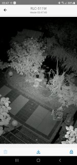

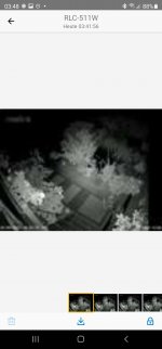

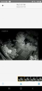

Wenn ich ein Schnappschuss erstelle, ist das direkt angezeigte Foto scharf. Gehe ich dann in den Ordner Schnappschüsse, sind die Bilder unscharf.
Wie geht das denn bitte?
Einmal das Bild direkt, wenn es erstellt wurde und dann aus dem Ordner Schnappschüsse.

So, bin jetzt mal dazu gekommen um zu schauen, was eigentlich los ist
Ein Snapshoot wird nicht auf dem Handy gespeichert auch wenn man diesen über die App DS Cam macht.
Das Bild wird auf die NAS geschoben, dort ist es tip top und zur Ansicht bleibt dieses schlechte Bild im Handy. Jetzt muss ich nachher mal prüfen ob die Qualität des Thumbnail verbessert werden kann.

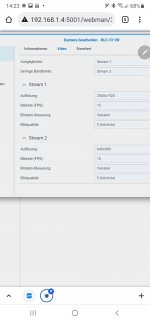

Sicher das nicht der zweite Stream auf dem Handy verwendet wird? Deine Bilder haben unterschiedliche Auflösungen. In der kleinen Kachel wird als Standard immer die kleinere Auflösung verwendet. Poste mal bitte deine Streameinstellungen unter Aufnahmeeinstellung inkl. dem Reiter "Erweitert" und die Videoeinstellung unter Geräteeinstellung.
Reaktionen: MarSche

Moin
Poste ich dir gerne nachher aber ich habe überall Stream 1 gewählt und diesbezüglich
Ausgeglichen was wiederum Stream 1 ist.
Stream 1 steht auf 2560 x 1920. Das habe ich auch unter LiveAnsicht für Mobil eingestellt.

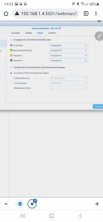

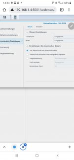

Du siehst es doch selbst. Das Bild was ich eingestellt habe. Das ist keine 640 x 480 und das wäre die kleinste Auflösung die ich auswählen kann. Das was im Handy abgelegt wird ist noch viel kleiner von der Auflösung. Da sind ja gar keine Details mehr.
Runterladen ist bei mir auch wieder gut nur das Bild was auf dem Smartphone verbleibt, wenn ich aus DS Cam einen Schnappschuss mache, ist so unscharf.
