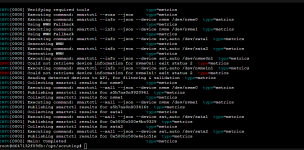

Exec doch mal in den Collector-Container und führ scrutiny-collector-metrics run aus. Dann siehst du ob er nur am Ende Fehler wirft, wenn er die Ergebnisse via api hochpumpen will, oder vorher schon bei den Laufwerken.
Reaktionen: plang.pl
15.028
5.401
Aha!
Woher nimmst du diesen Befehl?
Es scheitert an den nvmes, wie es aussieht:
Komisch ist aber, dass an der API anscheinend gar nix ankommt. Laut Log hat er ja gesendet

Halt!
Kommando zurück.
Mit der manuellen Ausführung kommen die Daten an:
Nur die eine nvme will nicht.
haydibe
12. Apr 2016
1.526
413
103
Die NVME sollte mit den beiden Capabilities oder dem Priviliged-Mode eigentlich laufen. Kann es sein, dasss der Cronjob einfach nur noch nicht ausgeführt wurde?
Update: achso technisch geht alles. Er ist nur der Meinung, dass das Drive nicht in Ordnung ist.

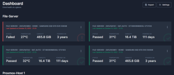

15.028
5.401
Das glaube ich mittlerweile auch.
Anscheinend passiert aber kein Fehler beim Auslesen...
Ich kann alle Werte in scrutiny sehen.
Keine Ahnung, warum der Befehl nen Error bei beiden nvmes schmeißt, obwohl die Daten ankommen.
Jetzt macht mir was anderes Sorgen: Heißt das, meine SSD ist im Ar***?
Bis auf die eine (defekte?) SSD sieht die UI nun gut aus:
Reaktionen: haydibe
