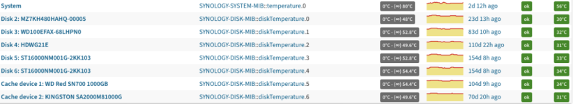

Bezüglich EXOS: ich kann ebenfalls weder die Lautstärke noch Hitze bestätigen. Das Model ist immer die Platte meiner Wahl.
Anbei aktuelle Temperaturen der 1621+: Disk 5 und Disk 6 sind jeweils EXOS 14TB. Auf Disk 6 läuft ein StorJ Knoten der praktisch 24h am Tag schaufelt. Ok, mit 34 Grad ist sie die „heißeste“ aller HDD ;)

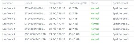

also ich habe mich auch für die Exos entschieden weil Sie vom Preisleistung mich überzeugt haben und Sie laufen jetzt seit über einem Jahr ohne Probs und viel lauter als die Iron Wolf sind die auch nicht. Finde ich zumindest. Bei mir steht das aber auch alles im Keller im Rack.
