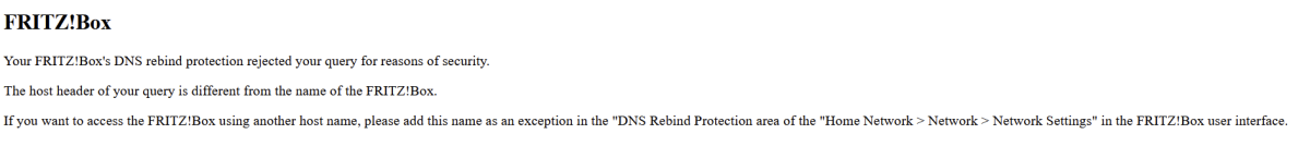

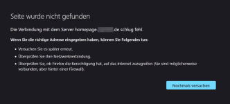

Beim Aufruf einer nicht Synology App (zB Homepage [ist eine Art Dashboard wie Heimdall]) über dashboard.meinedomain.de bekomme ich die Meldung "SEC_ERROR_INADEQUATE_KEY_USAGE". Aktuell weiß ich noch nicht, woran das liegt und wie ich das gelöst bekomme. Hat hierzu jemand eine Idee? Wie viele andere nutze ich ACME und ein von Let’s Encrypt signiertes zertifikat. Muss ich das Zertifikat neu erstellen oder ggf. anpassen??
Der Status wurde auf jedenfall bei dynv6 geupdated und die Records sind auch angepasst.
Wenn ich bspw. synologydrive.meinedomain.de aufrufe erhalte ich diese Meldung
15.029
5.389
Um die Domain intern zu nutzen, musst du in der FritzBox eine Ausnahme im Rebind Schutz setzen. Zwar musst du hier deine Domain eintragen:

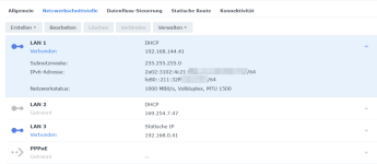

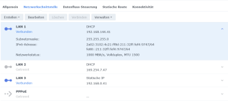

Danke für deine Rückmeldung. Zwei Rückfragen:
1. Kann ich die Domain im DNS-Rebind-Schutz als Wildcard eintragen bspw. *.meinedomain.de?
2. Wenn ich bspw. drive.meinedomain.de hinterlege und diese dann im Browser aufrufe, lande ich auf der Startseite der Fritzbox ?!
3. Wenn ich meinedomain.de hinterlege, dann kommt die Nachricht für den DNS-Rebind-Schutz trotzdem.
4. Wenn ich unbound + adguard nutze spielt der DNS-Rebind-Schutz an dieser Stelle trotzdem eine Rolle oder läuft das dann alles über unbound + adguard?
5. Den Teil mit dem Reverse Proxy habe ich nicht ganz verstanden. Meine Fritzbox macht das DynDNS Update, dort ist bei DynDNS entsprechend der dynv6 Anbieter hinterlegt. Wie kriege ich raus welche Portfreischaltungen ich brauche? Bisher hatte es gereicht 443 für https freizuschalten. Wird der Reverse Proxy in der aktuellen Form dann nicht mehr genutzt?
12.363
5.022
504
Du musst für DYNDNS die IPv6 der DS nehmen nicht die des Routers und im Router den Port 443 IPv6 auf die DS weiterleiten.
15.029
5.389
Zu 1: Da bin ich überfragt. Ich glaube aber nicht. Teste es doch mal. Mit der IPv6 kannst du es auch erstmal ohne die Eintragung versuchen. Manchmal "checkt" die Fritte das auch nicht. Ich würde es aber trotzdem gleich eintragen, sonst musst du bei Problemen an diesen Punkt denken.
Zu 2: Genau so ist es. Weil die IPv6 auf die Fritte zeigt und nicht auf die DS. Wie gesagt: Bei IPv6 muss der DDNS auf die IP des Geräts selbst zeigen und nicht auf die der Fritte.
Zu 3: Das dürfte eigentlich nicht sein. Hast du da tatsächlich alles hinterlegt? Also inkl. Subdomain?
Zu 4: Nein, dann spielt der eigentlich keine Rolle, da die Fritte nix mehr mit der Namensauflösung am Hut hat. Dies gilt aber tendenziell nur dann, wenn du interne A-Records auf die IP (hier kannst du ja die IPv4 nehmen) angelegt hast, sodass die Anfrage intern an die private IP geht. Das ist eigentlich die Ideallösung (Anleitung).
Zu 5: Doch das bleibt alles genau so. Portfreischaltung in der Fritte auf die DS. WIe gesagt, muss das DDNS Update aber die DS machen, da die DDNS Adresse bei IPv6 auf die DS und nicht auf die Fritte zeigen muss. Hint: Bei IPv6 hat jedes Gerät eine eigene externe IPv6 Adresse.

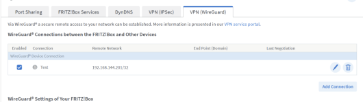

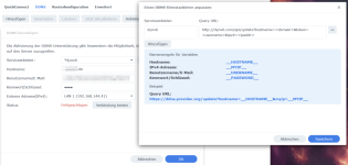

Ich nutze zusätzlich noch das Wireguard meiner FritzBox, ich glaub das wird dann nicht gehen wenn die DS auch die IPv6 zu meiner Domain aktualisieren will oder kann ich das doppelt einrichten? Außerdem klappt die Einrichtung der dynv6 nicht. Muss ich hier irgendwas beachten beim Eintragen?
Das interessante ist, dass er bei externer Adresse die IPv4 nimmt und nicht die IPv6. Sollte er hier nicht die IPv6 nehmen?
Mit der Synology DDNS scheint er aber die IPv6 zu nehmen
Zu 3: Ich hab ja ein paar Subdomains bei dynv6 als CNAME und im Reverse Proxy der DS hinterlegt. Muss ich die dann aus dem Reverse Proxy der DS entfernen und alle Subdomains (vielleicht klappt es auch mit dem Wildcard, mal probieren) in der FritzBox unter DNS-Rebind-Schutz eintragen?
Zu 5: Wie kann ich dann eine VPN Verbindung zur FritzBox aufbauen oder kann ich an beiden Geräten die DDNS hinterlegen, ohne das ich probleme bekomme?
Lass die Fritte auf eine Subdomain zeigen. Zum Beispiel, indem du bei dynv6 eine Subdomain erstellst und die per CNAME auf die MyFritz Adresse zeigen lässt. Oder du nutzt gleich die MyFritz für WireGuard. Da ist die Domain ja eigentlich egal, weil die ja im Profil hinterlegt ist und du sie nicht manuell eingeben muss.
Bei externe Adresse nicht die interne Adresse auswählen, sonst bringt dir das gar nix. Denn der DNS löst dann auf die interne IPv4 auf, auch von extern. Aber der Fehler bei dir muss noch woanders liegen, denn der Status müsste trotzdem ok sein.
Hatte ich ja geschrieben. Das musst du selbst im Dropdown ändern.
Zu 3: Nein, die musst du im Reverse Proxy UND im Rebind Schutz eintragen. Der Rebind Schutz verhindert DNS-Antworten auf interne Ressourcen.
Zu 5: Habe ich bereits geschrieben. MyFritz Adresse nutzen. Etweder direkt oder per CNAME via Subdomain von dynv6

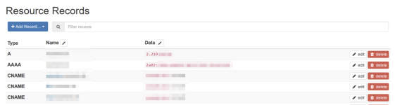

Ich habe jetzt eine Lösung gefunden, die für mich soweit erstmal zu funktionieren scheint.
Current status​
IPv4 Address not configured
IPv6 Prefix 2a02:3102:4c21:ff8d:211:xxxx:xxxx:xxxx-> Das ist die IPv6 der DS
Last update 6 hours ago
Wenn ich dann die URL
https://[2a02:3102:4c21:ff8d:211:xxxx:xxxx:xxxx]:8100 oder
http://[2a02:3102:4c21:ff8d:211:xxxx:xxxx:xxxx]:2283
aufrufe komme ich auch auf die entsprechenden Applikationen drauf.
Resource Records​
AAAA meinedomain.de 2a02:3102:4c21:ff8d:211:xxxx:xxxx:xxxx
CNAMEvaultwarden.meinedomain.denot set
CNAMEjellyfin.meinedomain.de not set
Dann habe ich das AAAA und CNAME Record entsprechend erstellt und komme auch über die URL auf die Applikationen drauf.
Für Wireguard habe ich eine extra Subdomain subdomain.dns.navy genommen.
Current status​
IPv6 Prefix 2a02:3102:xxxx:xxxx:: -> Das ist die öffentliche IPv6 der FritzBox
Last pdate 6 hours ago
So in der Form funktioniert es auf jedenfall :)
