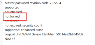

Security:
Master password revision code = 65534
supported
not enabled
not locked
not frozen
not expired: security count
supported: enhanced erase
Logical Unit WWN Device Identifier: 50014ee2b9645fd7
NAA : 5
NAA : 5
IEEE OUI : 0014ee
Unique ID : 2b9645fd7
Checksum: correct

1. DSM supported keine Installation auf HDDs oder einen Start, wo ihr ein Passwort gesetzt wurde.
2. DSM setzt kein Passwort beim Starten.
3. Warum Secure erase? Haben den Festplatten defekte Sektoren gehabt und du musstes eine 'Formatiertung' finden? -> Probleme entstehen durch diese fehlerhaftern Sektoren, daher immer diese Probleme mit 'Secure Erase'.
4. Die Festplatte ist nicht gesperrt mit einem Passwort:
Was lernen wir daraus, nicht einfach sachen in einen Topf werfen, bitte genauer analysieren ... immer diese Anfänger... :D
Also SMART Test machen und SMART Werte auswerten. Sieht wie ein typischer Fall aus, ich habe defekte Sektoren mit 'Formatieren' wiederbeleben und sich nun wundern, das es nicht so einfach geht. Secure Erase bricht bei Fehlern ab, was auch dann immer passiert, was ihr sucht ist das Low-Level formatierung der Festplatten hersteller tools, die Reorganisieren sogar die fehlerhaften Sektoren. Achtung dabei kann die Kapazität kleiner werden!
