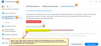

*) der Ordnung halber möchte ich die Option zeigen und rate gleichzeitig DRINGEND DAVON AB sie zu benutzen!
Es gibt die Möglichkeit das Admin PW zu behalten, NOCH MAL ICH RATE DRINGEND DAVON AB!
Der Reset kann dann nicht das PW vom admin zurücksetzen.
Die Praxis zeigt aber, dass diese Option mit dem Reset öfter mal gebraucht wird, weil die Person welche die Station irgendwann eingerichtet hat nicht mehr "erreichbar" ist, durch Trennung, durch Ableben usw.
Dann könnt ihr das admin PW zurücksetzen auf "ohne PW".
Andere sehen darin ein Sicherheitsrisiko und wollen verhindern das der Restknopf das Admin PW zurücksetzt, mit der unten gezeigten Option bleibt das alte PW erhalten, trotz RESET drücken!
Zum wiederholten Male, verwendet diese Option aber bitte NICHT:
Noch mal wenn ihr hier den Haken bei Punkt 5 setzt, dann muss das Admin PW bekannt sein, selbst ein Reset setzt das alte PW nicht zurück!
Daher lasst den Haken weg!
