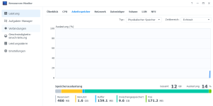

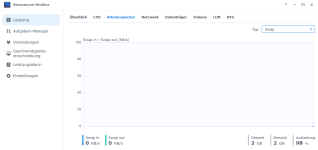

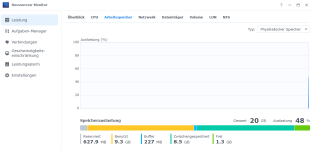

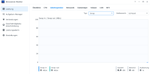

was sagt die Auslastung vom RAM? Und muss die DS beim swappen?
Edit: Bei SWAP ruhig mal 10 Minuten warten vor dem Screenshot

Ok. Hier noch das Speicherbild ... meinst du doch, oder?

Ja, aber ist auch ok.
