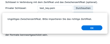

Moin!
ich habe es genau so gemacht und habe meine 3 Dateien erhalten.
Diese wollte ich nun wie folgt importieren:
Erhalte aber dann folgende Fehlermeldung:
Was mache ich falsch? :(

hat sich erledigt. habe das Zwischenzertifikat einfach rausgelassen, da optional -> schon gehts.
