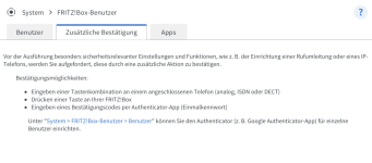

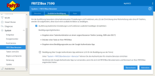

Die Option fehlt leider bei WireGuard. Hat ursprünglich funktioniert, jetzt wieder nicht. Erschwerend ist, dass die Einrichtung an zwei Orten sehr mühsam ist, weil ich die Tasten an der FB zur Bestätigung nicht bedienen kann. Gibts da eine Möglichkeit, das zu umgehen?
klemen
04. Mrz 2019
27
Oh yes, das werde ich mal für die Zeit der Einrichtung deaktivieren.
