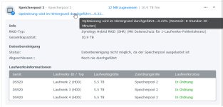

Der Reset hat einige Einstellungen nicht gelöscht z.B. der Pool 1 mit Volume 1 von HDD-1 ist noch da.
Ohne weitere Einstellungen vorzunehmen habe ich jetzt SHR mit den 3 Platten gestartet. CPU hat mehr zu tun, Optimierungsprozente laufen schneller hoch. Mein Synology-Konto habe ich beim DSM-Neu-Start nicht angegeben! Restzeit für SHR-OLptimierung liegt aktuell bei 7 Stunden.
Mal schauen.
HDD-Info´s anbei.

Zwischenstand (und jetzt noch auf richtige Schreibweise aufpassen ;))
Optimierung liegt bei 15%. CPU bei 17%. Anmelden (Zeitspanne) wie es sein soll !
Dauer der Optimierung noch ca. 7 Std. So soll es sein. Und das mit Neuinstallation, anscheinend.

Ähm, Ursache ? Durch einen Hardware-Reset-Neustart läuft es jetzt, zumindest bis jetzt bei 20% SHR Optimierung.
Die Platten sind die, die die ganze Zeit drin sind.
Aber wo kommt SMR hier ins Spiel? Zumal Synology die Platten auf der Liste von Drittherstellern führt.
Werde berichten wie hoffentlich dann alles durchgelaufen ist.

Es ist vollbracht !
Nach dem Hardware-Reset und ca. 7 Std. später ist das SHR mit den 3 HDDs erstellt. Alles läuft prima.
Nochmal vielen Dank für die Info´s.
