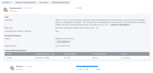

Ok, verstehe. Und was zeigt dir der DSM nun als Pool- und als Volume-Größe an? Immer noch nur ~4TB?
14.159
3.952
488
Mmh, das hatte ich fast befürchtet. Ich hatte gestern glatt überlesen, dass du ja auch erweitern und nicht nur das Raid1 auflösen wolltest.
Jetzt wird's kompliziert, weil der LVM (also SHR) jetzt eher stört als dass er nützt.
Muss noch etwas lesen, vielleicht fällt mir ja noch was ein...

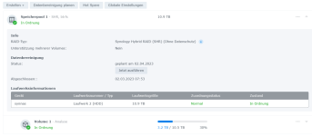

Habe einfach mal auf "erweitern" geklickt und tada:
Besten Dank für die vielen Hilfestellungen!

erst nachdem ich den parted, resize Befehl ausgeführt habe war die Option da in den Einstellungen eingeblendet. vorher war die Möglichkeiten das Volume zu erweitern nicht verfügbar. Insgesamt aber natürlich ein vertretbarer Aufwand wenn man es weiß.
14.159
3.952
488
Sag mal bitte etwas genauer, was hast du mit parted, resize erweitert? Den Pool oder das Volume?
Das Volume vergrößert sich normalweise automatisch mit, wenn der Pool auf "Unterstützung mehrerer Volume: Nein" steht.

@synnas:~$ sudo parted
Password:
GNU Parted 3.2
Using /dev/sdb
Welcome to GNU Parted! Type 'help' to view a list of commands.
(parted) print free
print free
Model: TOSHIBA MG07ACA12TE (scsi)
Disk /dev/sdb: 12.0TB
Sector size (logical/physical): 512B/512B
Partition Table: gpt
Disk Flags:
Number Start End Size File system Name Flags
17.4kB 4194kB 4177kB Free Space
1 4194kB 8594MB 8590MB ext4 raid
2 8594MB 10.7GB 2147MB linux-swap(v1) raid
10.7GB 10.9GB 142MB Free Space
5 10.9GB 12.0TB 12.0TB raid
(parted)
Habe resizepart auf Volume 5 angewendet - ob das jetzt in DSM Denke Volumen oder Speicherpools sind - dafür reicht mein gesundes Halbwissen nicht :).
Habe jetzt keine Screenshots gemacht. Da gab es vorher unter Volume 5 noch einen Bereich mit free-Space der danach nicht mehr sichtbar war.
Ich bin mir sehr sicher, dass es die Möglichkeit zum Volume erweitern erst nach danach in den Einstellungen sichtbar wurde. Das wäre mir aufgefallen. Habe das ein paar Mal durchgeklickt. Aber letztlich: Mission erfolgreich! :)
