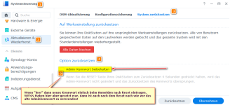

Nur wenn ihr die Option "Admin-Kennwort beibehalten" NICHT aktiviert, kann sich jeder nach Drücken vom Resetknopf als admin Anmelden und ein eigenes PW vergeben, mit aktivierter Funktion (Punkt 5) bleibt das von mir gewählte extrem lange und sichere Kennwort erhalten.
Keine Chance als admin auf die Synology zu gelangen.
PS: imaadmin usw sind keine sicheren admin Kennwörter :)

Kurt-oe1kyw
10. Mai 2015
9.139
1.798
siehe Bild Beitrag # 5
